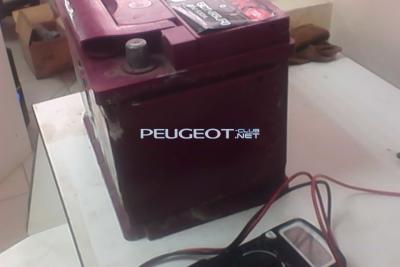

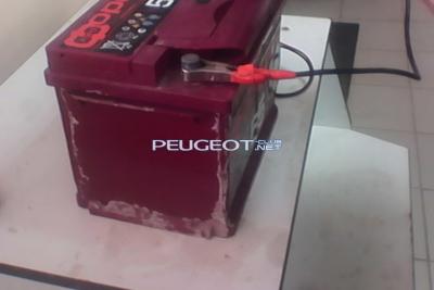

Ну в общем и целом, АКБ купленный сдан через претензию, деньги получены обратно, что было с АКБ так и не сказали.
а вот так выглядел акб на 31 или 41 месяц стояния дома
уже полгода гоняю на АКБ коллеги и ни намека на вытекание электролита.
