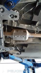

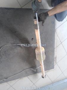

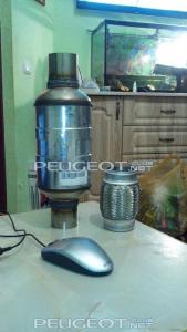

Купил кат, скоро будет отчет...
Ну наконец-то решился :)
Ждем с нетерпением отчета. Думаю должно получится.
За сколько купил? Я вот такой купил http://exist.ru/Parts/Default.aspx?pid=D85064DB&flag=385893476. Завтра буду ставить.
За сколько купил?
Кат обошелся в - 3000
Гофра - 500
Работа - 2500

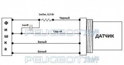

подскажите где взять схему эмулятора на второй лямбда-зонд(после католика) машинка пежо 607 3.0 207 л.с
Выбирай любую https://www.google.ru/search?q=схема+эмулятора+второго+лямбда+зонда&newwindow=1&safe=active&client=opera&hs=PJK&tbm=isch&tbo=u&source=univ&sa=X&ved=0CBwQsARqFQoTCMugtrr27MYCFYelcgodM1QBBQ&biw=1163&bih=554
какая именно подойдет на этот авто
На пежо как раз никакая не подойдет, а тем более если есть SAI... ЭБУ пежо очень сложно обмануть, имхо))
Вот самая простая обманка, пробуй:
Резистор паяется в разрыв сигнального провода от второго лямбда зонда, конденсатор припаивается к сигнальному проводу и к массе.
attachicon.giflambda2.jpgспасибо за схему. а кто нибудь это использовал на пежо 3.0
вчера пробовал обманку по вашей схеме,ошибки по старению ката нету но выдает неисправность цепи лямбда,по показанием не падает напряжение на лямбду если напряжение сильно низкое то сразу выдает старение ката а если высокое то без старения но неисправность цепи,наверное надо делать что то среднее.
Пробуйте - отпишитесь потом.
