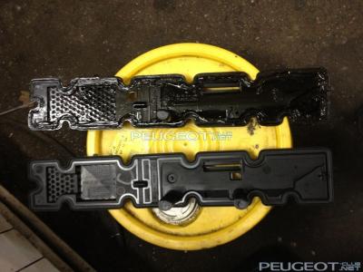

Потекли крышки, обе и сразу на пробеге около 115 тыс.
Герметик особо не помог, уменьшилось, но не давно снова началось, продержалось тысяч 20...

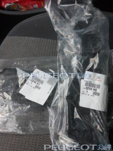

Крышки по 5 тыс покупать очень не хотелось, и после долгих поисков нашел прокладки отдельно, т.к. на схеме в сервисбоксе их рисуют, но отдельного номера нет.
Прокладка передней крышки - 0249.H0
Прокладка задней крышки - 0249.H1

Кстати, т.к. постели распредвалов одинаковые, скорее всего должны подойти и прокладки от 2.2, её я тоже заказал ради интереса)

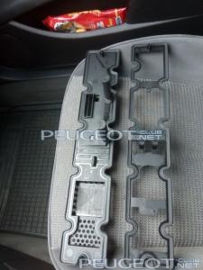

на мой мотор вот такие 0249.C7 0249.C8 чуть дороже.хотя тоже EW10A
  • 14 531 сообщений
1 903
Интересно, а чем отличаются...

да кто бы знал....у тебя какие то тоже другие стояли...судя по перфорации.у меня 170т.км пробег пока сухо.....потекут потратим 2400 р)))
  • 14 531 сообщений
1 903
А это еще не мои) Мои через пару дней придут, тогда и сфоткаю))
  • 14 531 сообщений
1 903
Вчера поставил, спецом без герметика, чтоб понять как они будут ходить)
В оригинале были Mann+Hummel и прокладки и крышки.
#14
  • 14 531 сообщений
1 903
Забыл сказать, на купленных мною прокладках - в центре одной есть выштамповка, она не давала сесть плотно на крышку, я её немного подпилил, чтоб получилась прорезь, и тогда она встала как родная.
