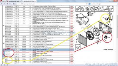

  • АвтомобильPeugeot 206 5d
А вот теперь вы мне разъясните почему вы так называете этот элемент?????
Потому что сопротивле́ние — физическая величина, характеризующая свойства проводника препятствовать прохождению электрического тока и равная отношению напряжения на концах проводника к силе тока, протекающего по нему, а этот элемент называется... (см. ниже)
Прикрепленный файл  [Peugeot-Club.net] - Безымянный.jpg   230,17К   Количество загрузок: 104
А теперь Вы мне объясните, почему минусите мои посты?????
#18
  • 9 749 сообщений
1 407
  • АвтомобильPeugeot 505
А термо то почему называется вами?
Не вводите в заблуждение людей!

Вот по поводу ввода в заблуждение я бы с Вами поспорил!) А термо по назначению его принадлежности.
#20
  • 9 749 сообщений
1 407
Принадлежность данного сопротивления гасить напряжение для получения малой скорости вентилятора. И все.
