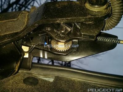

shaxoff Posted January 18, 2015 Author Share Posted January 18, 2015 Разбираюсь потихоньку. Вопрос первый: какой партнамбер у детали, что на фото? Речь про серебристую шестерёнку, там вокруг неё пластик должен быть, который концевик нажимает, когда полностью крышка открыта, так вот он развалился рассыпался. Его теперь нет. Link to comment Share on other sites More sharing options...

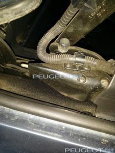

shaxoff Posted January 21, 2015 Author Share Posted January 21, 2015 (edited) Разобрался) Некие замки багажника (вроде как), понять где их купить.. Edited January 21, 2015 by shaxoff Link to comment Share on other sites More sharing options...
