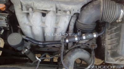

Ребята, где узнать мощность и сопротивление этого подогрева? Очень надо.
Купил трубку с подогревом от С5 (EW7J4) / 607 (EW10J4) ДО PRO NO 09480, дешевле в три раза...
Встала как родная. Сопротивление у этого подогрева 9,5 Ом, мощность еще не мерил.
Edited by Calibrik1
Второй день катаюсь - подогрев греет. Нареканий в работе электроники нет!
