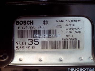

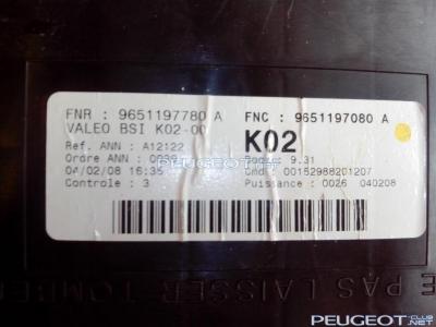

Alex_307 Опубликовано: 8 мая 2014 Поделиться Опубликовано: 8 мая 2014 (изменено) Всем привет.Вода попала на BSI и приговорила его к замене.Нужен сконфигурированный блок либо комплект с другой машины с аналогичной конфигурацией. Хотелось бы найти добрых людей с нужной запчастью в Перми. Автомобиль: Peugeot 307, 2004, 1,6л, Бензин, КПП Ручная, Хетчбэк, Передний привод VIN: VF33CNFUK83737366 Вот комплектация машины: VF33CNFUK83737366.mhtВот маркировка с bsi и мозги: Изменено 8 мая 2014 пользователем Alex_307 Ссылка на комментарий Поделиться на других сайтах Больше способов поделиться...

msconvert Опубликовано: 9 мая 2014 Поделиться Опубликовано: 9 мая 2014 Возможно перепаять eeprom-в твоем бси стоит 95с160-при этом обязательно совпадение на новом и старом блоке всех цифр.Вот к примеру дамп eeprom от твоей машины,он даже может подойдет и машина заведется,но эксперименты ставить не в твоем положении.Поэтому такой вариант---ищешь бси с такими же цифрами,берешь старый бси и перекидываешь епромку.Ставишь и уезжаешь.Епромку любая телемастерская перекинет.Ну или решение номер 2--комплект. Ссылка на комментарий Поделиться на других сайтах Больше способов поделиться...
Alex_307 Опубликовано: 9 мая 2014 Автор Поделиться Опубликовано: 9 мая 2014 Это хорошо, что просто перекинул и поехал. А если там ключи и пин слетели? Их же все равно придется прописывать? Это можно без машины сделать? Ссылка на комментарий Поделиться на других сайтах Больше способов поделиться...
msconvert Опубликовано: 9 мая 2014 Поделиться Опубликовано: 9 мая 2014 Не придется ничего прописывать.Это условие при соблюдении данных блока на этикетке.Проблема в том что именно такой блок как назло и не найдешь. Ссылка на комментарий Поделиться на других сайтах Больше способов поделиться...
Alex_307 Опубликовано: 9 мая 2014 Автор Поделиться Опубликовано: 9 мая 2014 Ну я нашел такой блок, там только последние 4 цифры FNR отличаются. Остальное совпадает. И машина была на АКПП, у меня механика. Ссылка на комментарий Поделиться на других сайтах Больше способов поделиться...
