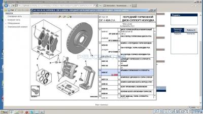

Можно ли заменить передние суппорта с 3х литровой бензинки, на супорта с 2,2 дизеля?
4401 98
01
НОВ ЦИЛИНДР ДИСКОВ ТОРМ МЕХАНИ
ЛЕВЫЙ
4401 99
По сервис боксу для 406 что для трех литров, что для 2,2HDI бьется один номер суппорта
для твоей 607 тоже бьются одинаковые
