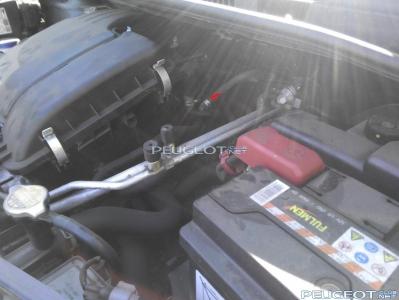

Помогите пожалуйста решить проблему, обнаружил под капотом болтающийся (оторвавшийся неизвестно откуда) патрубок на конце которого часть сломанного пластмассового штуцера.
Не могу понять, откуда он все же отвалился?
Куда идет и какую функцию выполняет?
Владельцем 107-го стали совсем недавно, т.е. патрубок был уже оторван, поэтому не могу сказать что изменилось в машине.
На приложенных фотографиях патрубок помечен.

могу только гадать. На второй фотке, левее есть еще похожий хомут, а над ним пластик такого же цвета, нет ли со стороны моторного щита в нем дырки?
Рядом с похожим хомутом все прощупал, но нет, не там выход.
Да, возможно , что и к абсорберу, т.к. в общем-то в машине все исправно работает.

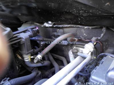

Большая просьба к владельцам 107-го, посмотрите у своих миникаров, откуда все же выходит этот патрубок и при возможности сделайте фото.

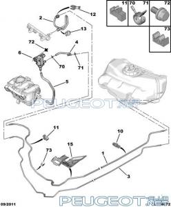

Этот штуцер был на клапане вентиляции паров топлива. Его оторвали когда что то разбирали или меняли воздушный фильтр.
Надо восстановить штуцер из медной трубки и одеть шланг.
Этот штуцер с 6 клапана подачи паров топлива из бака во впускной коллектор.
