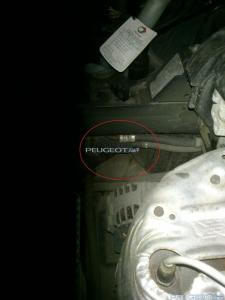

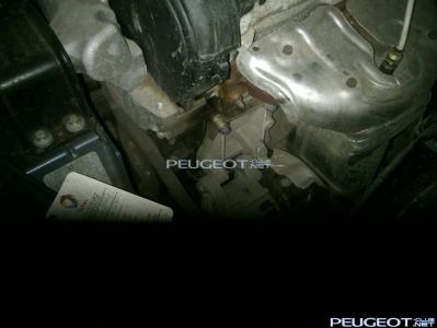

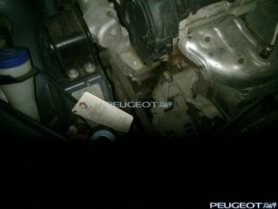

Alexander_ul Опубликовано: 23 марта 2014 Поделиться Опубликовано: 23 марта 2014 Недавно появились подтеки на моторе. Что это может быть. На сколько это может быть серьезно? И еще один вопрос - при включении двигателя что-то начинает гудеть под капотом. Предположение что это агрегат, который находится слева (если стоять лицом к машине) внизу (от него отходит 2 шланга) (фото прилагается) Ссылка на комментарий Поделиться на других сайтах Больше способов поделиться...
monax52 Опубликовано: 23 марта 2014 Поделиться Опубликовано: 23 марта 2014 у меня двигатель 1.6 тоже подтекало масло в том же районе . в нижней части ГБЦ есть болт под шестигранник на 5 или 6 посмотри может конструктивно похоже . а то грешил на сальники распредвалов. но нет . Ссылка на комментарий Поделиться на других сайтах Больше способов поделиться...
dimon405 Опубликовано: 23 марта 2014 Поделиться Опубликовано: 23 марта 2014 Масло похоже с сальника распредвала разбрасывает. Ты сфотографировал электрогидроусилитель руля. Он может слегка гудеть при работе. Попробуй включить кондиционер, если гул прекратиться, то гудит подшипник компрессора кондиционера. Ссылка на комментарий Поделиться на других сайтах Больше способов поделиться...
Alexander_ul Опубликовано: 23 марта 2014 Автор Поделиться Опубликовано: 23 марта 2014 На сколько это критично? Кстати гул больше похож на электрический.. Ссылка на комментарий Поделиться на других сайтах Больше способов поделиться...
Георгий Опубликовано: 23 марта 2014 Поделиться Опубликовано: 23 марта 2014 На сколько это критично? Кстати гул больше похож на электрический.. Так вот, если пробега больше 60 надо менять масло.И обязательно заливать масло по круглую отметку на щупе!!!! Французы ошиблись и здесь, помимо ES9J4S.Течь может болт-заглушка, надо затянуть или поставить на фиксатор резьбы. А может и сама прокладка ГБЦ. А могли и не домыть когда меняли прокладки клапанных крышек.Затяни болт и замой. Через 200 км глянь. Ссылка на комментарий Поделиться на других сайтах Больше способов поделиться...
