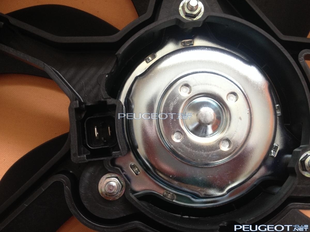

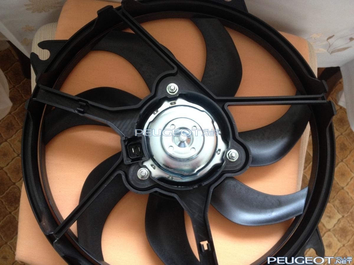

Привезли значиться мне карлсона не оригинального он выглядит как то так.
И хрен знает что с размерами и с подключениями. Свой сниму размеры сравню а подключение - буду ждать Ивана.

Красивый... Но сто пудов не такой...(((
