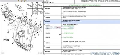

lev5429 Опубликовано: 18 ноября 2013 Поделиться Опубликовано: 18 ноября 2013 @icechieff, где в 406-ом на заслонке стоит датчик ХХ?вероятно имелась ввиду деталь под №10 Ссылка на комментарий Поделиться на других сайтах Больше способов поделиться...
AlexelA Опубликовано: 18 ноября 2013 Поделиться Опубликовано: 18 ноября 2013 Алилуйя!!! Свершилось!!!не надо путатьДатчик (сенсор, от англ. sensor) — понятие в системах управления, первичный преобразователь, элемент измерительного, сигнального, регулирующего или управляющего устройства системы, преобразующий контролируемую величину в удобный для использования сигнал.иРегулятор или управляющее устройство — устройство, которое следит за состоянием объекта управления как системы и вырабатывает для неё управляющие сигналы. Регуляторы следят за изменением некоторых параметров объекта управления (непосредственно, либо с помощью наблюдателей) и реагируют на их изменение с помощью некоторых алгоритмов управления в соответствии с заданным качеством управления. 1 Ссылка на комментарий Поделиться на других сайтах Больше способов поделиться...
icechieff Опубликовано: 18 ноября 2013 Поделиться Опубликовано: 18 ноября 2013 @AlexelA, конечно регулятор.Просто у меня ни на одном Пыже/Ситре небыло его))) Ссылка на комментарий Поделиться на других сайтах Больше способов поделиться...
vlad.126 Опубликовано: 19 ноября 2013 Поделиться Опубликовано: 19 ноября 2013 Алилуйя!!! Свершилось!!!не надо путатьДатчик (сенсор, от англ. sensor) — понятие в системах управления, первичный преобразователь, элемент измерительного, сигнального, регулирующего или управляющего устройства системы, преобразующий контролируемую величину в удобный для использования сигнал.иРегулятор или управляющее устройство — устройство, которое следит за состоянием объекта управления как системы и вырабатывает для неё управляющие сигналы. Регуляторы следят за изменением некоторых параметров объекта управления (непосредственно, либо с помощью наблюдателей) и реагируют на их изменение с помощью некоторых алгоритмов управления в соответствии с заданным качеством управления.Если бы я так ответил сразу,то меня бы не поняли многие.Поэтому приходится постаринке.SORI Ссылка на комментарий Поделиться на других сайтах Больше способов поделиться...
