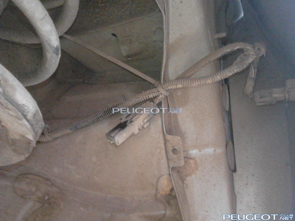

foto-dixi Опубликовано: 13 ноября 2013 Поделиться Опубликовано: 13 ноября 2013 Доброго всем!Машинку приобрел месяц назад, сейчас потихоньку довожу до ума.Вопросы:1. У кого есть мануал по электрике и вообще по ремонту, хоть какой нибудь в интернете ничего не нарыл, а если и есть то без картинок и непонятно как написан. Поделитесь плиз.2. При замене стойки стабилизатора под левым крылом обнаружил безхозный разьем с заглушкой, причем разьем мама (контактная группа) и заглушка мама (контактная группа), но сами корпуса разьемов мама-папа, фото прилагаю.3. Где стоит моторчик омывателя фар? форсунки есть, какой-то разьем рядом с заливной горловиной есть пологаю как раз от него, машина была слекга битая (крылья), поэтому смею предположить что прежний хозяин съэкономил и может бачек поставили при ремонте просто без омывателя фар. По вину пробивал омыватель фар должен быть.4. Разем в багажном отделении под обшивкой замка, полагаю - парктроник, кто нибудь ставил штатный? Фото выложу завтра. Ссылка на комментарий Поделиться на других сайтах Больше способов поделиться...
foto-dixi Опубликовано: 13 ноября 2013 Автор Поделиться Опубликовано: 13 ноября 2013 Причем по поводу разьема под левым крылом, провода на заглушке не отрезаны, а как-бы залиты зеленым герметиком причем не топорно, а по заводски, а жгут дальше это на поворотник пошел. Ссылка на комментарий Поделиться на других сайтах Больше способов поделиться...

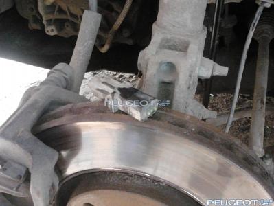

npo100CKOT Опубликовано: 13 ноября 2013 Поделиться Опубликовано: 13 ноября 2013 Если ABS работает исправно, и датчики стоят на нужных местах и даже подключены, остается одно - датчик износа колодок, не очень жизненно важная штука, но за колодками придется следить в "ручную" так сказать. Ссылка на комментарий Поделиться на других сайтах Больше способов поделиться...
foto-dixi Опубликовано: 13 ноября 2013 Автор Поделиться Опубликовано: 13 ноября 2013 ага, завтра прикину, но они в заводской изоляции и жгут на этот разьем идет вместе со жгутом поворотника также в трубке, потом разходится на два жгута. мне кажеться разьем физически не дотянеться до поворотного кулака, но завтра проверю. Уж больно интересно. Ссылка на комментарий Поделиться на других сайтах Больше способов поделиться...

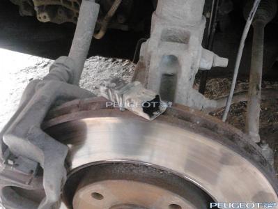

foto-dixi Опубликовано: 13 ноября 2013 Автор Поделиться Опубликовано: 13 ноября 2013 а заглушку просто фотографировал на тормозном, положить некуда было, спешил, дождь собирался. Ссылка на комментарий Поделиться на других сайтах Больше способов поделиться...
foto-dixi Опубликовано: 13 ноября 2013 Автор Поделиться Опубликовано: 13 ноября 2013 и по поводу абс, как проверить работает или нет, читал что при замене подшипника ступици на неоригинал без магнитной ленты кажется, абс не работает. лампа при включении тухнет, проводок подходит к поворотному кулаку, подключён. Ссылка на комментарий Поделиться на других сайтах Больше способов поделиться...
npo100CKOT Опубликовано: 13 ноября 2013 Поделиться Опубликовано: 13 ноября 2013 Мне кажется подшипник вообще не очень на это влияет, разгонись и просто вдави на тормоз в самый пол, желательно на скользкой поверхности типа грунт, ну я и на асфальте проверял, просто разгон побольше, там полюбому узнаешь, колеса на "юз" не пойдут, и если абс старого образца, то педаль тормоза бить будет + всё будет сопровождаться звуками непонятными типа хруста какого то. В этом ни чего страшного, просто система абс так срабатывает. А если разъем может еще идти на допустим дополнительный поворотник, проверь при включении поворотника или аварийки приходил ли ток на него при помощи тестера, и кстати по поводу длинны - ни чего не значит, ведь к нему еще что то подсоединяется неизвестных размеров. Ссылка на комментарий Поделиться на других сайтах Больше способов поделиться...
kopiemetatel Опубликовано: 13 ноября 2013 Поделиться Опубликовано: 13 ноября 2013 ага, завтра прикину, но они в заводской изоляции и жгут на этот разьем идет вместе со жгутом поворотника также в трубке, потом разходится на два жгута. мне кажеться разьем физически не дотянеться до поворотного кулака, но завтра проверю. Уж больно интересно.а у тебя с двух сторон такое творится? или с другой стороны нет такого провода? Ссылка на комментарий Поделиться на других сайтах Больше способов поделиться...
