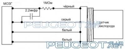

Кто как делает, общего мнения нет. Можно поставить неродной каталик (магазин - около 8т.р.). Если на экологию немного побоку, то можно перепаять тремя разными способами, или перепрошить БК - и выбить катализатор. Потом тоже несколько путей - или так кататься, или вварить трубу, или стронгер.
Я перепаял второй лямбда-зонд, впаяв резистор и конденсатор.[Peugeot-Club.net] - 4b12c44s-9601.jpg
Ошибка пропала. Следующим моим шагом будет удаление катализатора, а потом посмотрю. Как деньги появятся буду вариться.

Подскажите не знаю где искать второй лямбда-зонд??? и что ошибка пропала??? можно по подробнее, плиз!!!! + фото)))
Второй сразу под катализатором,на этой же трубе. Из под капота видно его.
