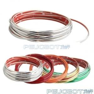

kav-psk Опубликовано: 28 октября 2013 Поделиться Опубликовано: 28 октября 2013 @lexxnn, а можешь найти фото или сфотать что за хром полоска, что то неочень понял в каких бухтах она ?! Ссылка на комментарий Поделиться на других сайтах Больше способов поделиться...
lev5429 Опубликовано: 28 октября 2013 Поделиться Опубликовано: 28 октября 2013 kav-psk, вот такой, продается метражом, в магазинах намотан в бухту ( катушку), как провода Ссылка на комментарий Поделиться на других сайтах Больше способов поделиться...
lexxnn Опубликовано: 28 октября 2013 Автор Поделиться Опубликовано: 28 октября 2013 kav-psk, вот такой, продается метражом, в магазинах намотан в бухту ( катушку), как провода Совершено верно ))) Ссылка на комментарий Поделиться на других сайтах Больше способов поделиться...
kav-psk Опубликовано: 29 октября 2013 Поделиться Опубликовано: 29 октября 2013 ясно, спасибо! Ссылка на комментарий Поделиться на других сайтах Больше способов поделиться...
