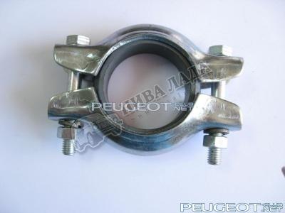

Robyn Posted October 30, 2013 Share Posted October 30, 2013 (edited) а развальцовка переходная? и хомут там особенный же!Не понял, как это переходная?Да забыл написать, хомут поставили другой, из двух частей и на двух болтах вот такойтолько без бублика Edited October 30, 2013 by Robyn Link to comment Share on other sites More sharing options...
Микола ded Posted October 30, 2013 Share Posted October 30, 2013 Не понял, как это переходная?Да забыл написать, хомут поставили другой, из двух частей и на двух болтах вот такойтолько без бубликаУ меня такие хомуты стоят, кроме выпускного коллектора - там разрезное кольцо плюс паста для герметизации и все тихо. Кстати у ребят, что продают глушаки, есть ремонтные "мамы" и "папы" для соединения труб выхлопной системы и именно для французов. Надо только спрашивать. Link to comment Share on other sites More sharing options...
