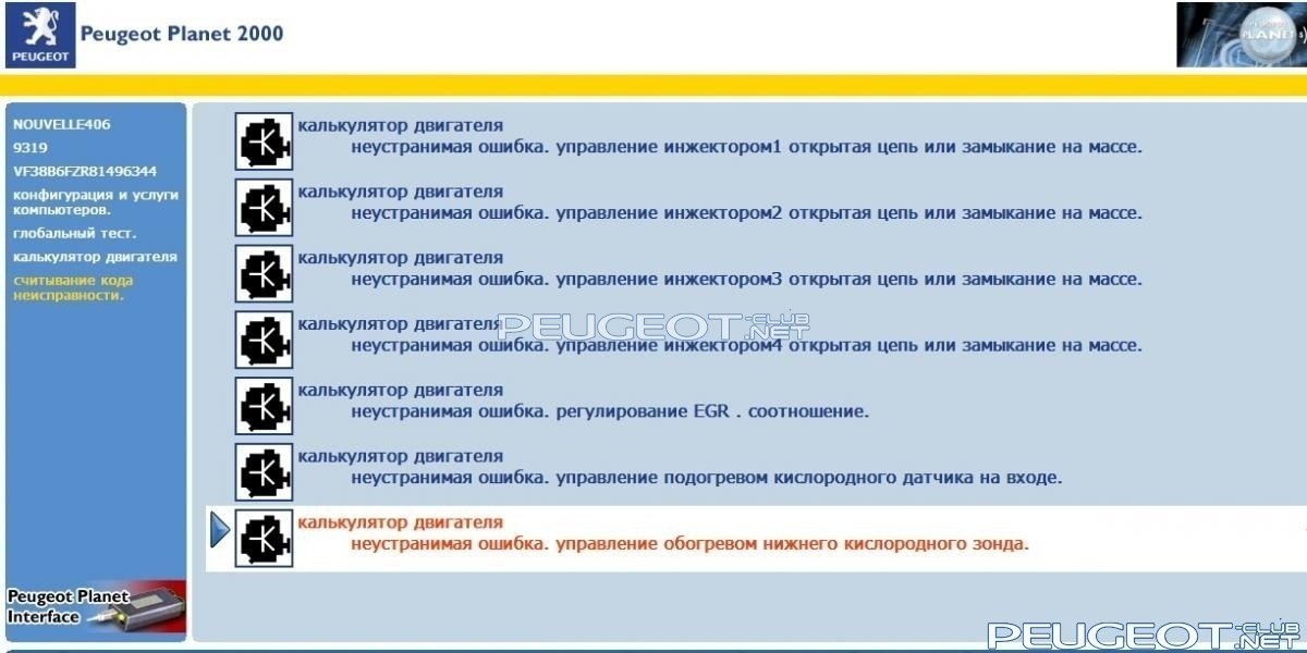

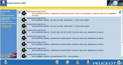

timofeevalexey Опубликовано: 6 октября 2013 Поделиться Опубликовано: 6 октября 2013 406, 1,8, АКПП, 2002вин 81496344 Ошибки пытался удалить, не удаляются 1 Ссылка на комментарий Поделиться на других сайтах Больше способов поделиться...
skriper44 Опубликовано: 6 октября 2013 Поделиться Опубликовано: 6 октября 2013 А заметил что комп говорит про отсутствие или плохой массе,на двигле,в основном! Ссылка на комментарий Поделиться на других сайтах Больше способов поделиться...
icechieff Опубликовано: 6 октября 2013 Поделиться Опубликовано: 6 октября 2013 везде "неустранимая ошибка". В силу того, что носит массовый характер - я бы подумал на подкапотный блок предохранителей... Ссылка на комментарий Поделиться на других сайтах Больше способов поделиться...
