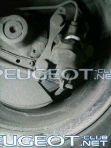

Musicman706 Опубликовано: 24 сентября 2013 Автор Поделиться Опубликовано: 24 сентября 2013 Проблема с передним колесом устранилась сама собой. Не пойму, в чем даже причина была. Надо докопаться, т.к. в любой момент может опять вылести. А с задним колесом такая проблема. Во первых трос ручника, в том месте где подходит к суппорту, немного растрепан. Я его отсоединил, а тяга, к которой он крепился, осталась на месте. Такое ощущение, что пружина лопнула, но она цела. В чем может быть дело? И еще у этой тяги ход меньше, кажется, что ей что то мешает. На фото видна эта проблема. Ссылка на комментарий Поделиться на других сайтах Больше способов поделиться...
Musicman706 Опубликовано: 24 сентября 2013 Автор Поделиться Опубликовано: 24 сентября 2013 На правом колесе эта тяга сама собой отбрасывается в исходное положение. Ссылка на комментарий Поделиться на других сайтах Больше способов поделиться...

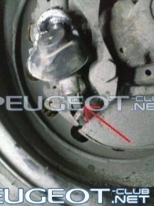

Musicman706 Опубликовано: 24 сентября 2013 Автор Поделиться Опубликовано: 24 сентября 2013 А вот та, которая блокируется Ссылка на комментарий Поделиться на других сайтах Больше способов поделиться...
