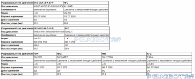

Дабы положить конец бесплодным/безрезультатным попыткам измерить крутизну/правильность производителя сцеплений с использованием воплей "а у меня с завода стояло...", привожу рекомендации производителя:
Вложение:
Прикрепленный файл  [Peugeot-Club.net] - сцепление.PNG   205,66К   Количество загрузок: 114
P.S. на языке аборигенов "тянущее" означает обратное, или тросовое сцепление, "включенное" означает прямое, или гидравлическое сцепление...

+1, но один хрен, следующую буду ставить - исключительно valeo (ew12j4)

жаль моего EW10A нет,. Хотя я, всё равно, буду Valeo ставить когда время придет)

делаем вывод - опыт превосходит рекомендуемое. Люк - херня, валео разруливает :oga: :laugh2: :laugh2: :laugh2:

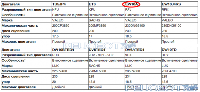

жаль моего EW10A нет...
Прикрепленный файл  [Peugeot-Club.net] - сцепление1.PNG   30,32К   Количество загрузок: 77
...Хотя я, всё равно, буду Valeo ставить когда время придет)
Бинго! :)
