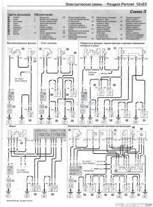

gen5807 Posted September 9, 2013 Author Share Posted September 9, 2013 Согласно этой схемы, вроде и потеряться некуда, и подсветка номера тоже не горит. У меня Партнер 08г., самый простой, стеклоп,, кондея, АБС,- ничего нет. Есть подогрев сидений и корректор фар- все "навороты". Link to comment Share on other sites More sharing options...
