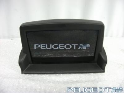

Peugeot Fan Posted August 15, 2013 Author Share Posted August 15, 2013 В Ютубе я находил видео по ее монтажу и как она работает. Подруливой джойстик будет функционировать. Я бы ее себе поставил из соображений что монитор будет стоять на своем положенном месте. Джойстик работает. Если с камерой то вообще замечательно. И ничего вроде лишнего. Мне предложили заводской большой монитор с блоком навигации , но что еще нужно чтоб она заработала? Link to comment Share on other sites More sharing options...

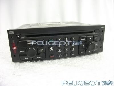

Роман Колосков Posted August 15, 2013 Share Posted August 15, 2013 Магнитола там другая ее номер есть в книжке инструкции от авто. Если у тебя этой книженции нет, она у меня в багажнике авто. Могу завтра написать ее номер. Магнитола там считывает двд форматы и через нее ставится загрузочный диск карт навигации. Антенна на крышу другая. Маленькая навигационная. На сайте amazon.fr есть эти антенны. Ну если у тебя есть сам блок навигации и монитор то осталось магнитола, антенна, провода, и активация данного устройства. Link to comment Share on other sites More sharing options...

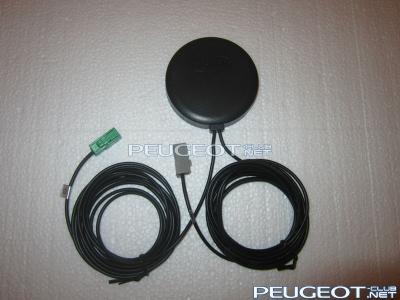

Peugeot Fan Posted August 16, 2013 Author Share Posted August 16, 2013 Вот что у меня есть(см.фото) Link to comment Share on other sites More sharing options...
Peugeot Fan Posted August 16, 2013 Author Share Posted August 16, 2013 Вот нашел и антенну Link to comment Share on other sites More sharing options...

Роман Колосков Posted August 16, 2013 Share Posted August 16, 2013 Добрый вечер! Это как раз второй вариант магнитолы с поддержкой сотовой связи и собственно сим картой. По сути ее общий блок в самой магнитоле. А на вашей фотке это точно ее антенна? По сути если она с голосовой связью то колонки на торпеде будут функционировать как микрофон. А так впринципе все у вас есть. А когда собираетесь ее устанавливать? И вспомнил - загрузочный диск должен быть. Link to comment Share on other sites More sharing options...

Роман Колосков Posted August 16, 2013 Share Posted August 16, 2013 А лучше наверное перевести небольшой текст на английский или французский и отправить в тех.центр Пежо во Франции. Список их станций есть на общем сайте peugeot.fr или peugeot.com и попрасить их соорентировать в грамотном подключени этой системы. Заодно узнать какие нужны провода с фишками для подключения чтоб не напортачить. Я бы так поступал или отправил письмо по e-mail к немцам. С фразой что данная система в России не устанавливалась а только у них. Есть вероятность получить от них грамотный ответ. А магнитола твоя оригинал, она описана в книге по эксплуатации авто. Link to comment Share on other sites More sharing options...
