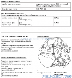

Помогите. Сколько масла надо лить в МКПП 1.4 hdi 68 л.с.
Специалист мне сказал что до шруса, так как уровнемерного отверстия нет. В инете пишут надо 2 литра. А мне залили менее 1 литра. Говорит что масло заливается до шруса, а если залить больше то выдавит сальник.
Как быть?
