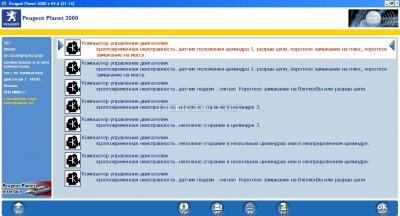

Товарищи, нужна помощь, знакомый купил 307 с мотором 2.0 RFN и есть следующая проблема: двигатель работает неустойчиво на ХХ, при нажатии на педаль даже без нагрузки есть провал, расход повышен, тяга ухудшилась (но иногда выстреливает как надо), редко, но может заглохнуть в движении. ошибки на скрине. Если ошибки стереть, то они сразу не проявляются, но со временем снова вылазят.
Я в 2,0 сильно не углублялся, поэтому сам не могу определить с чего начать поиски неисправности. Надеюсь на помощь в направлении проверок и дополнительных диагностик! Спасибо!

@ARFX,смотри ДПКВ и его разъём, также на педаль ругается.Заслонку помыть не помешает,при тупняке помогает ну и адаптацию заслонки само собой.Пропуски это следствие .

Удалял, снова высыпаются. эти появились за 300 км.

Датчик коленвала? не распредвала? грешил на катушку, но время заряда показывает нормальное... Педаль ругается это понятно, но в любом случае на троение и пропуски не будет влиять... Заслонка чистая, недавно ему чистили форсы и заслонку, но не знаю делали ли адаптацию...Ошибки сразу после сброса никакие не появляются. смутил угол опережения зажигания.. без кондишки 0-7 градусов, с кондишкой -6-0... Какова норма? Момент впрыска топлива 3,2 мс... по-моему многовато.. что скажете?

Действительно датчик первого цилиндра стоит на выпускном распреде - серого цвета.

Впрыск нормален и может опускаться до 2,7 при 95-98 С.

Датчик стоит в районе первого цилиндра (со стороны кпп... правильно?), установлен вертикально.. он? сегодня снимал разъем, там чисто, окислов нет, пины на месте, провод прощупал сколько достал, нигде переломов и повреждений не нашел... По параметрам можно как-то проконтролировать работоспособность этого датчика? Я так понимаю. что если бы датчик не работал совсем, то ошибка была бы постоянная, а так она кратковременная, а троит мотор постоянно....
Да это он.Параметров его в диагностике нет.Дохнет сам датчик и на троение не влияет,а только на расход.После выключения зажигания становися кратковременной!А форсы оригинал стоят?
