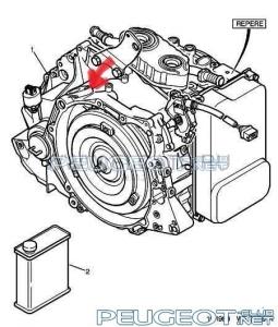

еще заметил, когда менял свечи они были белые.Грешу на датчик коленвала, подскажите где он находится?
qwerty
qwerty
  • 168 сообщений
12
  • ИмяМакс
  • ГородГрязи
  • Подробнее3.0 АКПП 2001г
  • Мечтает оCitroen c5 x7
на коробке
Сообщение отредактировал qwerty: 08 Август 2013 - 08:18
qwerty
qwerty
  • 168 сообщений
12
  • ИмяМакс
  • ГородГрязи
на коробке
