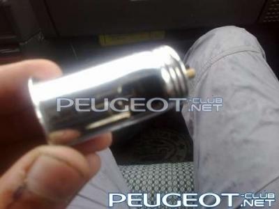

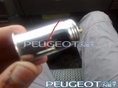

crows Posted July 8, 2013 Share Posted July 8, 2013 (edited) вот смотри фото, видишь такие полосочки металические? из нутри прикуривателя засовываешь отверточку и выгибаешь их внутрь прикуривателя только не очень сильно, а все же лучше конечно съездить в сервис и не забудь выключить зажигание )) Мужика у меня нет ни с яйцами, ни без ))) а без яиц он совсем ни к чему наверно всё же щас поясню получше ))) вот так понятней я думаю Edited July 8, 2013 by crows Link to comment Share on other sites More sharing options...
Эльмира Posted July 8, 2013 Author Share Posted July 8, 2013 вот смотри фото, видишь такие полосочки металические? из нутри прикуривателя засовываешь отверточку и выгибаешь их внутрь прикуривателя только не очень сильно, а все же лучше конечно съездить в сервис и не забудь выключить зажигание )) а без яиц он совсем ни к чему наверно всё же щас поясню получше ))) вот так понятней я думаю Спасибо Вам большое))) Чуть попозже пойду попробую))) Link to comment Share on other sites More sharing options...
