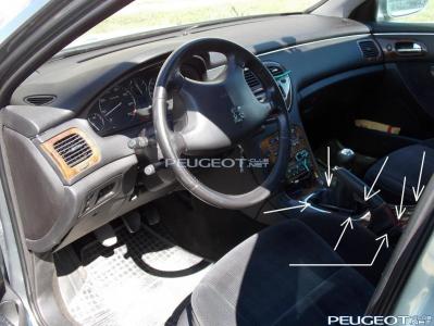

Подними декоротивную накладку ,крепится на 6 саморезах шляпки под звездочку.Четыре под накладкой чехла ручки кпп(механика) и два ближе к подлокотнику под накладкой кнопок.Приподнимешь накладку,останется один саморез крепящий сам коркас чехла ручника

ребята у меня рестайлинг и на кпп отличная толстая натуральная кожа, а наболдажник даже с перфорацие(сейчас снял накладку на кпп и увидел) а вот чехол ручника из тонкого дермантина и он потрескался на дырки, поэтому брать оригинал из дермантина не вижу смысла ,и в аналогах из дермантина с других авто тоже. видел у себя на автозапчастях универсальные из натур.кожи по 10-15 долларов, поэтому и спрашивал подойдут ли т.к. шить сам я не умею предпологал что может как вариант недорого обойдется сделать и по снятому образцу .и еще подскажите плиз кто снимал : четыре самореза под крышкой чехла кпп я нашел, а два, те что по схеме ближе к ручнику над накладкой кнопок, я не могу найти(у меня рестайлинг может там че по другому)?

ща перечитал еще раз инструкцию и понял что под крышкой кнопок еще два самореза. ща гляну как эту крышку кнопок снять, а если кто прочитает то отпишите как крышку кнопок снять?

сковырнул таки крышку на панели кнопок возле подлокотника (нужно подковырнуть чем нить со стороны ручника и там два оставшихся самореза) стремновато было ковырять так как не знал конструкции. ну и третий саморез, как описано в инструкции, открывается после снятия-поднятия всей большой панельки которую и фиксировали 6 болтов. кожух-чехол ручника как я понял приклеен к пластиковому основанию так что альтернативны варианты не очень то и подойдут, но нужно посмотреть в руках прикинуть а для этого нужно снять чехол ручника и в первом своем посте я спрашивал нужно ли снимать рукоятку ручника чтобы снять сам чехол?
