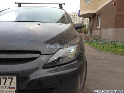

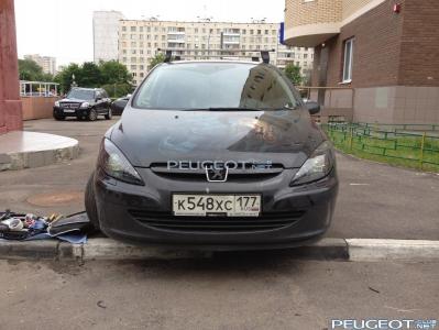

Разборку фары проводил дома на балконе ))) прошло больше года , все ок)))разбор , Геморой присуиствует нужен фен,прямые руки )Могу описать подробней!
Желательно!
Было бы весьма полезно! У меня в одной фаре изнутри как следы от прошлого запотевания. Как устранить думаю! А то, одна прозрачная, а вторая с пятнышками внутри! Поделитесь пожалуйста работой с фарой!
Пособие по разбору нашел на ютюбе http://www.youtube.com/watch?v=8pdp0VW7NOk ))) Проблема в том чтоу нас 307 фрвы собраны на мего херо*ый термо герметик. Греем фару ковыряем в среднем на одну фару уходит минут 30. После разбора можно произвести кастом оптики. Фото прилогаю.
