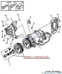

Знающие люди подскажите как снять муфту компрессора (шумит подшипник) чтоб ничего не сломать.Не снимая компрессора с машины немного его подразобрал,хотел замерить подшипник и заказать по размерам.Не смог снять муфту.Открутил гайку,вытащил потроха,снял стопор.Подшипник видно ,вроде бы ничего не мешает,пробовал стянуть съемником ,но стоит намертво.Не стал коновальничать,собрал все на место.Поделитесь знаниями,отчет о ремонте с фотографиями гарантирую.

Я брал головку на 22или 24 и просто выбивал из посадочного места,так же как на ступицах выбиваешь,ниче сложного тут нет.
Муфта должна спокойно слесть с насоса,мантивовкой попробуй дать натяжку небольшую и постукивай по другому краю муфты,должна слесть.

В эл муфту лучше не упирай,она за обычной сразу стоит,можешь на насосе маркировку посмотреть и сразу подшипник свой заказать,нечего его мерить,а какие признаки что он точно умер?

Я бы дал ссылки, но нельзя, загугли по запросу "замена подшипника электромуфты" или "sanden compressor repair". По последнему запросу вылезет также несколько видеороликов.
У меня шкив с подшипником относительно легко слез после того, как я аккуратно поддел шкив двумя большими отвертками с противоположных сторон...

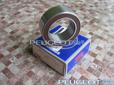

вот такой подшипник. снимаешь ремень. откручиваешь гайку на муфте. берешь сьемник или отвертку и потихоньку снимаешь прижимной диск. ооочень потихоньку(если загнешь прижимной диск то можешь его выкинуть)как снимешь прижимной там будет сторомное кольцо. снимаешь его и берешь шпильку восьмерку.лезешь под машину и увидишь снизу есть ухо за что крепится кондей. через это узо продеваешь шпильку и стучишь покручивая саму муфту.как слезет муфта берешь стамеску и выравниваешь закерненные края подшипника. выбиваешь подшипник большой головкой .ставишь новый подшипник и ОБЯЗАТЕЛЬНО кернишь его снова. и ставишь все в обратном порядке

Размер подшипника: 35х55х20. Номер оригинального таков: 35BD219DUK
Cпасибо уже нашел и заказал,к выходным придет буду менять
