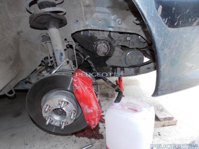

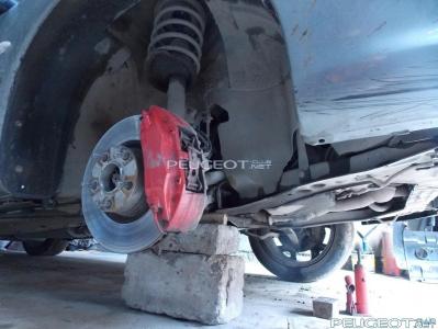

Выставляем машину на полтора шлакоблока
Прикрепленный файл  [Peugeot-Club.net] - DSCN1872.JPG   167,45К   Количество загрузок: 140

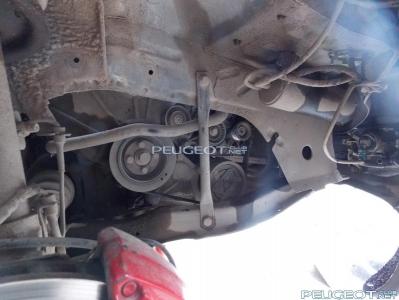

Прикрепленный файл  [Peugeot-Club.net] - DSCN1873.JPG   193,97К   Количество загрузок: 143

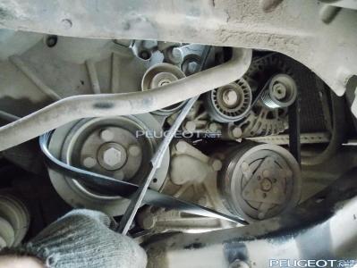

Откручиваем растяжку между кузовом и подрамником.Приподняв натяжной ролик скидываем ремень.
Прикрепленный файл  [Peugeot-Club.net] - DSCN1876.JPG   219,45К   Количество загрузок: 159

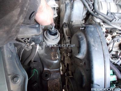

Откручиваем шкив, натяжной и вспомогательный ролик.Сливаем антифриз с двигателя и расширительного бочка через шланг идущий на расширительный бачок
Прикрепленный файл  [Peugeot-Club.net] - DSCN1879.JPG   231,54К   Количество загрузок: 171

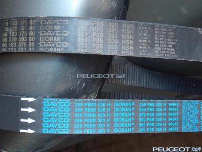

Прикрепленный файл  [Peugeot-Club.net] - DSCN1906.JPG   211,05К   Количество загрузок: 152

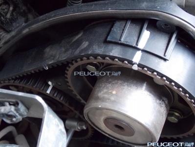

Старый и новый ремень.Метки со старого ремня перенес на новый, в дальнейшем устанавливая его на место по меткам немного подвернул сдвинутые валы и все встало как надо

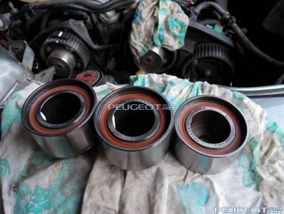

Прикрепленный файл  [Peugeot-Club.net] - DSCN1915.JPG   259,25К   Количество загрузок: 143

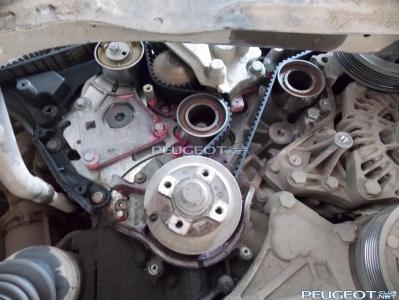

Снимаем вспомогательные и натяжной ролик, помпу.Ролики в отличном состоянии без люфтов и подкусываний, были набиты свежей смазкой(использовал ремонтно восстановительную Хадо)и в дальнейшем установлены на место.

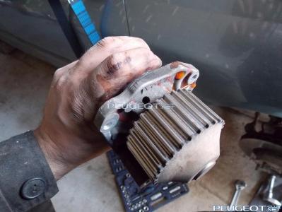

Прикрепленный файл  [Peugeot-Club.net] - DSCN1909.JPG   185,04К   Количество загрузок: 138
помпа похоже подтекала из под сальников, контрольное отверстие сухое

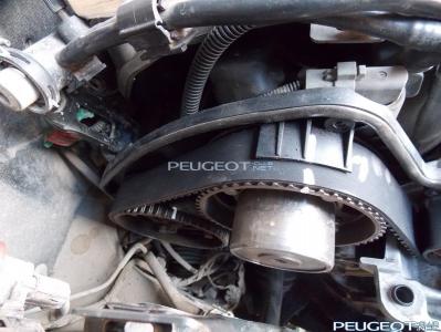

Прикрепленный файл  [Peugeot-Club.net] - DSCN1919.JPG   213,93К   Количество загрузок: 173
новый ремень на месте, после 2 оборотов коленвала метки встали четко на свои места.Проверяем натяжку ремня и еще делаем 2 оборота
Прикрепленный файл  [Peugeot-Club.net] - DSCN1924.JPG   133,18К   Количество загрузок: 171

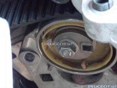

натяжной ролик, смотрим совпадение заводских меток, ремень натянут
После всех этих монипуляций, пробный запуск с пол пинка(без антифриза на пару секунд).Собираем все на место в обратном порядке, заливаем антифриз, запускаем мотор и выпускаем воздух с радиатора и патрубка идущего на печку.Выгоняем машину на улицу и хвалим себя за проделанную работу и сэкономленные по крайней мере 15000 рублей.Стоимость запчастей:ремень 1500рублей,помпа 2500 рублей SKF.смазка Хадо 200 рублей.На всю работу ушло около 8 часов......

Антифриз должен быть синим.
Монтажку в ролик упирать нельзя, там есть квадрат.
а так вполне зачётно.

Антифриз красный ( на 2 пыжах и ситре такой был )
натяжка ролика не квадрат а шестигранник под ключ накидной
