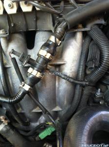

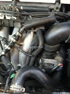

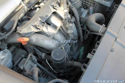

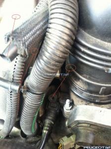

Здравствуйте, всезнающие Пыжеводы!!! Помогите, пожалуйста, сегодня открыл капот и увидел три трубки, которые ни к чему не присоединяются, я никак не могу понять что к чему нужно присоединить и к чему может привести езда с такими трубками, как у меня. Должен отметить, что такое состояние трубок никак не отображается на езде (я ничего необычного не замечаю) Помогите, может кто подскажет что делать. Peugeot 607 2.2i 16V 2004 года автомат. Заранее благодарю всех кто откликнется!!! Стрелками и номерами 1,2,3 я отметил трубки.

Если не изменяет память 2 соединяется с 3(малая ветвь вентиляции двигателя).1 похожа на оболочку троса акпп.Могу и ошибаться по 1.Какой расход газа в городе ?

Привет. У меня 1 и 2 соединены, а 3 это просто заглушка
Понял, спасибо! А как соеденены 1 и 2? Можно фото сделать?

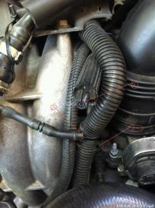

Фотка не совсем с того ракурса но трубку в принципе видно, фотал для другова, на данный момент что есть. Если нужно могу сфотать нормально только выложу позже.

Большое спасибо! Если сможете выложить фото с другого ракурса - буду признателен, но я уже, кажется, понял почему у меня немного не так,- газовщики когда ставили газ удлинили трубку 1, по-этому она длиннее, попробую сегодня их соединить. А чем чревата езда с разъединенными трубками? как это влияет на работу авто?
Спасибо за подсказку! Соединил как показали на фото - никаких изменений не произошло в принципе.
