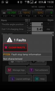

Приветствую! В моем пыже 307 (рестайл tu5jp4 акпп) установлена сигнализация starline a93eco с сан модулем, сигнал о нажатой педати тормоза взяли с датчика и присутствует ошибка. Есть ли смысл переподключить провод от сигналки скажем на выход с реле включения стопов? Или есть другое решение этой ошибки?Screenshot_2019-04-05-19-08-07.jpeg
с какого датчика?
по идее лучше всего от педали брать, это до контроля целостности ламп должно получиться, если не получается и все равно ошибка - датчик тока ставить.
а он нужен вообще этот сигнал?

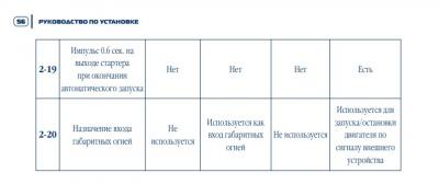

Поясняю. В МагиКар5 есть возможность "программировать" функции сигналки. Одна из функций - выбор режима работы проводов датчика габаритов: датчик работы габаритных огней или команда на запуск двигателя.
Если в режиме работы на запуск двигателя функция работает как штатный "дистанционный запуск двигателя" (прогрев на 5-15-45 минут), то она, понятное дело, на хрен не нужна. А если эта функция запускает двигатель БЕЗ таймера и, по сути, является функцией "запуск двигателя с кнопки старт-стоп" (то есть - позволяет и заводить без ограничения по времени работы двигателя, и глушить) - то это очень полезная и нужная функция.
Просто я установил блок сигнализации глубоко под панелью, а провода обрезал. В инструкции к сигнализации функция не описана никак, кроме как на картинке. Засим я и подумал - может кто устанавливал и пользовался?
Изменено пользователем ismailoff1984

На педали тормоза есть датчик нажатия педали, как его по фен шую назвать не знаю, в общем в авто с АКПП там 2 группы контактов, одна скорее всего управляет цепью стоп сигналов а вторая в цепи управления АКПП показывает нажатую педаль. Похоже я сам только что на свой вопрос ответил, надо перецепить на другую пару проводов ))
с какого датчика?

Поясняю. В МагиКар5 есть возможность "программировать" функции сигналки. Одна из функций - выбор режима работы проводов датчика габаритов: датчик работы габаритных огней или команда на запуск двигателя. Если в режиме работы на запуск двигателя функция работает как штатный "дистанционный запуск двигателя" (прогрев на 5-15-45 минут), то она, понятное дело, на хрен не нужна. А если эта функция запускает двигатель БЕЗ таймера и, по сути, является функцией "запуск двигателя с кнопки старт-стоп" (то есть - позволяет и заводить без ограничения по времени работы двигателя, и глушить) - то это очень полезная и нужная функция.   Просто я установил блок сигнализации глубоко под панелью, а провода обрезал. В инструкции к сигнализации функция не описана никак, кроме как на картинке. Засим я и подумал - может кто устанавливал и пользовался?
Не дождался я ответа и полез тестить сам.
Итак... Если на один из проводов выхода на габариты подать замыкание соответствующей полярности - пойдет запуск двигателя.
То бишь - если при снятой охране плюсовой провод выхода на габариты замкнуть на плюсовую клемму аккумулятора (или минус на минус) - сигнализация начинает запуск двигателя.
Если авто стоит на охране - то включается прогрев двигателя (на выбранный период).
То есть - кнопка запуска может быть любой. Даже обычный тумблер.
"лягушкой" вроде кличут ;)
возможно, только одна срабатывает чуть раньше, вторая позже, если не актуально....
Если возникали ошибки при подключении к одной паре, откуда уверенность, что не повториться и на второй паре?

Для особо внимательных и одаренных еще раз повторяю:
у магикара-5 нет ВЫХОДА управления фарами - есть ВХОД датчика огней габарита, который можно штатными способами перепрограммировать на запуск двигателя. Что тут непонятного? Или Вы читаете через слово и понимаете только то, что хотите понять? Третий раз для вас закреплю картинку:

Магикар-5 - сигнализация с функцией автозавода. Подключается она "вразрез" замка зажигания (да, то самое ЗЗ - не "затворная задержка", а "замок зажигания") для реализации функций блокировки зажигания и блокировки стартера (это ДВЕ ОТДЕЛЬНЫЕ функции, если Вы снова не поняли что-то). Эта сигнализация позволяет ДИСТАНЦИРОННО или автоматически (по достижении определенной температуры в салоне, по напряжению аккумулятора или просто по таймеру) запускать двигатель. Да, Вы не поверите, но разработчики реализовали последовательный запуск зажигания "со своими таймингами и последовательностью (иммо, зажигание, стартер, или приборы, иммо, зажигание, стартер)". Еще эта сигнализация может запускать двигатель с внешних устройств, для чего и существует возможность перепрограммирования ВХОДА датчика габаритных огней на функцию запуска двигателя по команде с внешнего устройства. Командой этой сигнализация считает подачу питания соответствующей полярности на соответствующий вход.
Для меня эта функция весьма полезна, учитывая, что авто снимается с охраны автоматически при моем приближении (да, блджад, такая функция тоже есть в этой чудо-сигнализации!), а я, сев в авто, могу не париться с извлечением ключа из кармана, а могу просто нажать на кнопку. Или установить дешевый NFC-модуль - и тогда авто заведется только при присутствии телефона в кармашке под пепельницей, допустим. Да вариантов до хренищи. И если Вам лично это все на фиг не надо - это не значит, что это не нужно никому.
а сам то картинку эту смотрел? ))))
и что там из неее понятно?
тут наверное одни экстрасенсы?
вещи нужно называть общепринятыми понятиями, а не выдуманными или подсмотренными где-либо,
тогда не придется рукалицоблудить...
