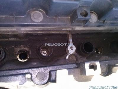

timofeevalexey Posted April 25, 2013 Share Posted April 25, 2013 Сегодня полез свечи поменять, точнее посмотреть хотябы где они. катушку зажигания не снимал, но посмотрев под нее, обратил внимания что там две дырки, и такое ощущение, что через них видно масло. Свечи все на месте. ЧТО ЭТО ТАКОЕ? Link to comment Share on other sites More sharing options...
AlexelA Posted April 25, 2013 Share Posted April 25, 2013 Хотя бы фото сделал... а так, скорее всего, подтекание масла из-под клапанной крышки, обычное дело, лечится заменой прокладок и посадкой на герметик... Link to comment Share on other sites More sharing options...
timofeevalexey Posted April 26, 2013 Author Share Posted April 26, 2013 Между 1 и 2, 3 и 4 Link to comment Share on other sites More sharing options...

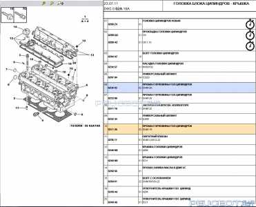

AlexelA Posted April 26, 2013 Share Posted April 26, 2013 Забыл спросить про двигатель, но, судя по аватару и фото, у тебя рестайл с двигателем типа EW. Засим, это могут быть детали под номером 10. Что это и для чего - ХЗ... Link to comment Share on other sites More sharing options...
timofeevalexey Posted April 27, 2013 Author Share Posted April 27, 2013 Забыл спросить про двигатель, но, судя по аватару и фото, у тебя рестайл с двигателем типа EW. Засим, это могут быть детали под номером 10. Что это и для чего - ХЗ... Вот и мне не понятно, что это! Link to comment Share on other sites More sharing options...
Ратник Posted April 27, 2013 Share Posted April 27, 2013 (edited) Ну если под номером 6 и 10 то там же ясно написано ПРОБКА,как вариант купить их и установить,что бы грязь не летела. Edited April 27, 2013 by Ратник Link to comment Share on other sites More sharing options...
icechieff Posted April 27, 2013 Share Posted April 27, 2013 Конечно там дырок не должно быть, там все закрыто пробками... Обязательно закрой... Link to comment Share on other sites More sharing options...
