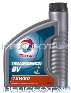

подскажите какое масло залить?минеральное или синтетику и какую вязкость выбрать 75w -80 найти не могу везде 75w-90
По спецификации TOTAL для PEUGEOT 307 в МКПП (бензин и дизель) Transmission BV 75W80 от 1,8 до 2 лит. в зависимости от объема и мощности двигателя.
Всем привет! Я купил именно Total BV в Руси на Чертановской. вопрос в том как его менять и где лучше это сделать. может кто подскажет?
