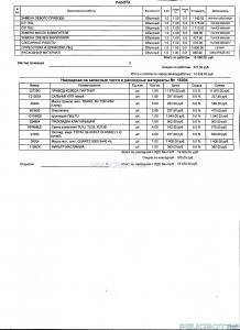

Ну правильно. Это так и стоит. Это только замена прокладки. У меня все вышло на 33 000 т.р. Я еще привод передний менял. На счет болтов, не знаю, мне их в счет никто не включал. Да и зачем их менять?! Если будет интересно, я могу разложить по работе и запчастям.
*Роман* конечно интересно.Если не трудно.
@*Роман*, огромное спасибо за информацию.
Да мне не за что. Главное что бы это помогло в ремонте!!! Удачи!
