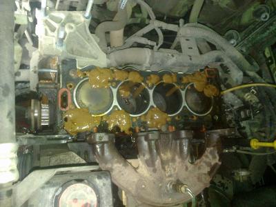

zalppp Опубликовано: 8 июня 2013 Поделиться Опубликовано: 8 июня 2013 Всем доброй ночи.Почитал тут комментарии и даже не знаю что и думать...Решил поменять ремень ГРМ,ролик и помпу т.к. не известно сколько ему лет,да и по советам форумчан.Отдельное спасибо Денису...все поменяли,потом меня позвали и сказали смотри...у тебя в охлаждающей жидкости масло,либо прокладка ГБЦ либо в самой ГБЦ раковины(я тогда конечно не понял о чем они),мне сказали пойдем покажу.Вышли из сервиса,на улице стоял пыж,открыли багажник и когда мне показали двиг-весь был в раковинал.Не знаю чего ожидать.пежо 207,1.4 , 73л.с.Попробуй сначала систему промой,может на сервисе и масельца плеснули.? Ссылка на комментарий Поделиться на других сайтах Больше способов поделиться...
AlexelA Опубликовано: 9 июня 2013 Поделиться Опубликовано: 9 июня 2013 болты гбц как правило одноразовые, при повторном использовании могут вытянуться по резьбе и не обжать по хорошему голову, из-за чего может вновь пробить прокладку или вообще повести голову, в хороших сервисах не рискуют и меняют болты как положеноЗа болт можна паритса только на дизелях,на бензинке нет таких нагрузок.Можете сравнить нов со стар на бензинов х пустая трата денег.Существуют нормы увеличения длины использованных болтов ГБЦ, установленные производителем, если б/ушный болт укладывается в них, то его можно использовать повторно, если превышает, то необходимо заменить на новый... Попробуй сначала систему промой,может на сервисе и масельца плеснули.?Могли и сами плеснуть, чтобы развести на дорогостоящий ремонт... Ссылка на комментарий Поделиться на других сайтах Больше способов поделиться...
ДенисВМ Опубликовано: 12 февраля 2017 Поделиться Опубликовано: 12 февраля 2017 БЫВАЕТ И ТАКОЕ. ПРОБЕГ БЫЛ ВСЕГО ТО 78000 Ссылка на комментарий Поделиться на других сайтах Больше способов поделиться...
Мартын Опубликовано: 12 февраля 2017 Поделиться Опубликовано: 12 февраля 2017 БЫВАЕТ И ТАКОЕ. ПРОБЕГ БЫЛ ВСЕГО ТО 78000И что вы этим хотите сказать? Ссылка на комментарий Поделиться на других сайтах Больше способов поделиться...
ДенисВМ Опубликовано: 12 февраля 2017 Поделиться Опубликовано: 12 февраля 2017 ПРО МАСЛО В БАЧКЕ Ссылка на комментарий Поделиться на других сайтах Больше способов поделиться...
