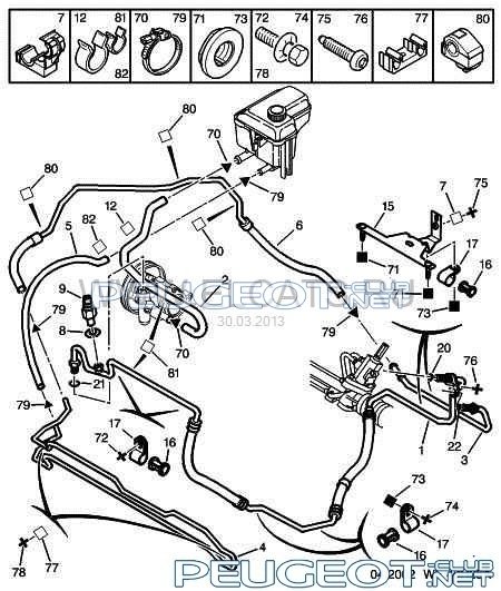

fas Опубликовано: 30 марта 2013 Автор Поделиться Опубликовано: 30 марта 2013 (изменено) кто знает, по номерком 9 датчик, за что отвечает Изменено 30 марта 2013 пользователем icechieff 1 Ссылка на комментарий Поделиться на других сайтах Больше способов поделиться...
icechieff Опубликовано: 30 марта 2013 Поделиться Опубликовано: 30 марта 2013 если не ошибаюсь - просто датчик давления в системе... Ссылка на комментарий Поделиться на других сайтах Больше способов поделиться...
fas Опубликовано: 31 марта 2013 Автор Поделиться Опубликовано: 31 марта 2013 (изменено) если не ошибаюсь - просто датчик давления в системе...отлично, понимаю, но для чего нужен, за что отвечает, при его неисправности могут быть глюки рулевого.Сегодня подключил РР2000, появилась ошибка "кратковременная неисправность - динамическая информация двигателя", нажимаю на ошибку, пишет "в настоящее время разрабатывается метод проверки, позволяющий диагностировать неисправность и обезпечивающий удобность монтажа". Где искать проблему, подскажите Изменено 31 марта 2013 пользователем icechieff Ссылка на комментарий Поделиться на других сайтах Больше способов поделиться...

fas Опубликовано: 26 августа 2013 Автор Поделиться Опубликовано: 26 августа 2013 (изменено) кто знает, по номерком 9 датчик, за что отвечаетВсем привет, потек этот самый датчик №9, стоит немало, стал искать инфу за что отвечает - поднимает обороты двигателя при движении до 4-5 км/ч для облегчения маневрирования, облегчает этим руль. Изменено 26 августа 2013 пользователем fas Ссылка на комментарий Поделиться на других сайтах Больше способов поделиться...
