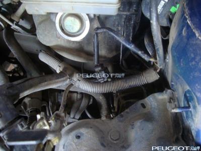

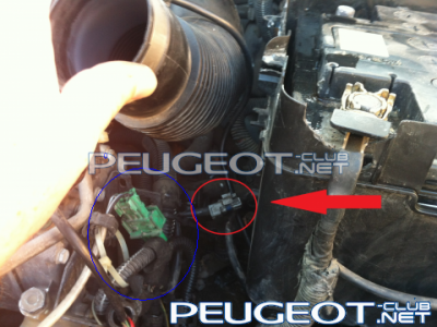

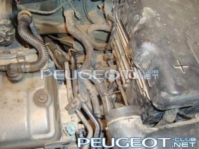

Доброе время суток. Помогите пожалуйста! Случалась такая ситуация, купила машину 1.4 АКПП климат 2002 хетчбек. Купила весной 2012 г. до лета проблем не знала. Летом при нагреве машина стала глохнуть и не заводится, а заводилась после остывания. При нагреве срабатывает вентилятор, и при выключении зажигания вентилятор сразу перестает работать, при следующей заводке не заводится и показывает ошибки. мне сказали что вентилятор должен работать в течении нескольких минут при выключении зажигания. Ездила на диагностику выдали ошибки, поменяла датчики: дросельной заслонки, скорости, температуры - все поменяла и ничего не изменилось. Случайно заглянула под капот аналогичной машины и обнаружилось, что у меня не хватает куска проводки и разъемами и кронштейном. Может все мои проблемы связаны с недостатком проводки? на первом фото синим выделена проводка которая у меня отсутствует. 2 фото - что у меня под капотом. Как недостающая часть называется и за что она отвечает? Можно ли отдельно заказать недостающий кусок проводки?

посмотрите с выпускного коллектора в середине есть датчик от него идет провод(лямда зонд) вот от него разъем.Серый разъем одевается на датчик заднего хода.На автомате не используется.
Это всё правильно,а по проблеме? Блок катушек?
Как не используется? смотрели на еще одной машине автомат, климат 2004, там он подклюен.
@Еленка 88,а разницы в приводах дросселя вы не заметили.Или думаете,что у вас разъем сам выпал?

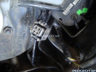

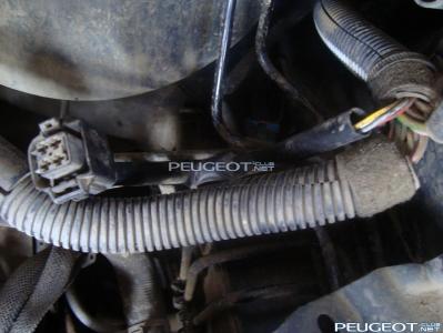

Продолжая исследовать свой автомобиль, наткнулась на еще один неподключенный разъем, к нему подходят 4 провода: белый, красный, желтый и голубой. Что это за разьем?

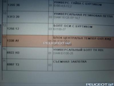

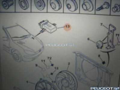

По вину в Сервис боксе выдает на схеме под 13 номером блок управления, судя по размерам блок не маленький, но не можем его найти. Может это разъем от него? Подскажите где он должен стоять!
