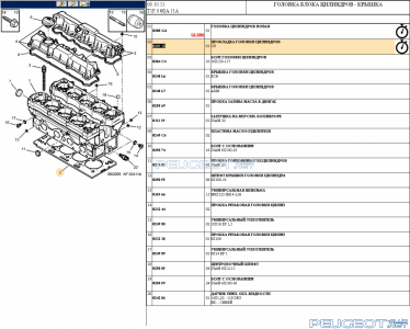

kav-psk Posted February 28, 2013 Share Posted February 28, 2013 позиция №2, артикул 0209 1E, мое мнение лучше взять оригинал, посмотрел по exist цена 1600-1800 !!! не так уж и дорого...по мне так я на аналоги и не смотрел бы !!!к вопросу как меньше разбирать тут уж по месту, что мешает добраться то и снимаем, возможно придется снимать РВ и соответственно ремень ГРМ (а значит и последующая замена ГРМ 100%) а отсюда идем дальше раз залезли помпа, ролик нятяжной и обводной, сальники РВ (конечно все в зависимости от пробега или состояния) Link to comment Share on other sites More sharing options...
