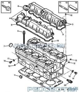

lavrov Posted February 20, 2013 Author Share Posted February 20, 2013 (edited) говорят, что это якобы смотровые окна и замена обязательна, для выставления тамчегой- то. Оригиналы стоял за пару 7 т. на рисунке под номерами 4 и 5 Edited February 20, 2013 by lavrov Link to comment Share on other sites More sharing options...
Тула607 Posted February 20, 2013 Share Posted February 20, 2013 говорят, что это якобы смотровые окна и замена обязательна, для выставления тамчегой- то. Оригиналы стоял за пару 7 т. на рисунке под номерами 4 и 5"...гони ты их на *ер, никакие это не таможенники", если в нормальном состоянии, то - меняй "туроператора", а то еще за чем нибудь пошлёт... Оставляй какие были. Link to comment Share on other sites More sharing options...
kav-psk Posted February 20, 2013 Share Posted February 20, 2013 поддерживаю!...конечно если уж там не какой то экстра неординарный случай !!!!..честно, заинтриговали сервисмены такой обязательной заменой этих крышек ..что ж там такое ... Link to comment Share on other sites More sharing options...
lavrov Posted February 20, 2013 Author Share Posted February 20, 2013 Ходил наСТО, посмотрел на крышки, всё нормпльно, никаких дефектов. Правда пластины, что под номером 9 не видел, но думаю, что если быим была хана, то и на сами крышки перешло бы. А так чистенько, аккуратненько, даже отпечатков нет никаких. Человек с СТО предложил сделать заказ, и вроде как в магазине сказали, что это необходимо. Получается медвежья услуга. Сказал чтоб делал отказ от крышечек. А вообще заказал следующее: 1. клапан впускной и выпускной, 2. свечи, 3. прокладка гбц, оригинал 4. ремень грм, оригинал, ролик ремня приводного, оригинал, 5. ролик напрвляющий ремня грм, оригинал,6. уплотняющее кольцо на кален вал, 7. колпачки, 9. сальник распред вала. Link to comment Share on other sites More sharing options...
Тула607 Posted February 20, 2013 Share Posted February 20, 2013 (edited) . Человек с СТО предложил сделать заказ,и вроде как в магазине сказали, что это необходимо. Получается медвежья услуга.Удивляюсь, как они еще не рекомендовали всё это дело осветить в ближайшей богодельне, а поломанное - отпеть??? Возможно на другой модели, но весь этот "жильтменский набор" уже обсуждали всем миром, посмотри на форуме повнимательней. Успеха. Edited February 20, 2013 by Тула607 Link to comment Share on other sites More sharing options...
kav-psk Posted February 20, 2013 Share Posted February 20, 2013 ...Правда пластины, что под номером 9 не видел, но думаю, что если быим была хана, то и на сами крышки перешло бы...это резиновые прокладки, если их нету куда они их дели...если порвали когда снимали, то нужно заказывать !!! Link to comment Share on other sites More sharing options...
перетяка анастасия Posted February 20, 2013 Share Posted February 20, 2013 клапанные крышки практически в любом случае менять не надо, в одной из крышек должен стоять фильтр на сопун и он не разборный, но при желании если он весь в масле его можно промыть. прокладки заказывай обязательно новые, тупой развод на деньги :dwarf: :dwarf: Link to comment Share on other sites More sharing options...
