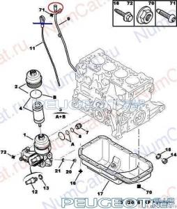

kav-psk Posted February 18, 2013 Share Posted February 18, 2013 Есть необходимость доставать его из движка?я так понимаю пополам отломался, остальная часть осталась в патрубке для щупа?...на фото выделенно синим и красным...а достать и заменить ? Link to comment Share on other sites More sharing options...
xared Posted February 19, 2013 Share Posted February 19, 2013 Не на наконечнике щупа пластиковая шкала измерения масла см. 5 примерно, вот она и отламывается. На своей практике встречал человека у которого штуки 3 таких нашли после снятия поддона, и ни чего катался нормально с ними ) Link to comment Share on other sites More sharing options...
