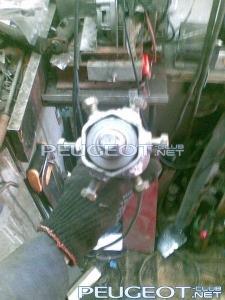

Duk Опубликовано: 13 февраля 2013 Поделиться Опубликовано: 13 февраля 2013 (изменено) Пришло время менять ходовье... заодно были приобретены и тяги... в мануале написано о применении ключа с роликом 0721-А... кто находил таковой??? (решение с помощью газового ключа отбрасываются).. нашел у белорусов кто то варганил такой девайс Изменено 13 февраля 2013 пользователем Duk Ссылка на комментарий Поделиться на других сайтах Больше способов поделиться...
dimon405 Опубликовано: 13 февраля 2013 Поделиться Опубликовано: 13 февраля 2013 Слабать такой я могу,только не понимаю как он поможет. В центре ступичный ключ от грузовика. Чтобы откручивать наконечник от тяги что ли? Ссылка на комментарий Поделиться на других сайтах Больше способов поделиться...
Duk Опубликовано: 13 февраля 2013 Автор Поделиться Опубликовано: 13 февраля 2013 Слабать такой я могу,только не понимаю как он поможет. В центре ступичный ключ от грузовика. Чтобы откручивать наконечник от тяги что ли?так точно... говоришь ключ от грузовика... писки сужаются...спасиб за информацию... буду знать какой инструмент брать для переделки... смущает еще факт...в мануале пишут про приспособу чтоб рейку закрепить... обязательно ее держать??? Ссылка на комментарий Поделиться на других сайтах Больше способов поделиться...
dimon405 Опубликовано: 13 февраля 2013 Поделиться Опубликовано: 13 февраля 2013 Мне сосед дальнобойщик подсказал. Упираешь резьбовую часть в чурбачок и долбишь по месту соединения. После этого наконечник из тяги выкручивается простыми ключами. Ссылка на комментарий Поделиться на других сайтах Больше способов поделиться...
