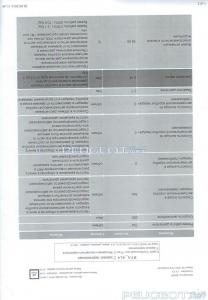

Здравствуйте, делала в сервисе диагностику коробки, давление масла оказалось ниже нормы, сказали, что если поменять масло, то все будет в норме, а здесь читала, что нужно еще заменить электромагнитный клапан. Подскажите, что делать))

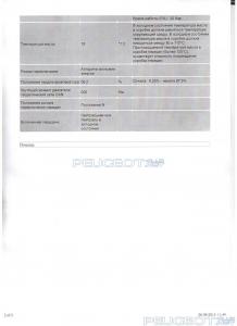

А второй лист то где???? Данные измерения проведены в положении P,а требуется положение D и температура масла порядка 90С.
Данный лист не есть толчок к действию!
вот второй лист, а что есть толчек к действию?

Я же вам написал условия замера давления АКПП,а во втором листе вы это должны прочесть!
