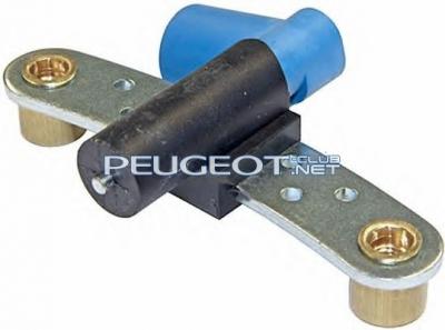

Kubik Опубликовано: 9 апреля 2015 Поделиться Опубликовано: 9 апреля 2015 Завелся,все таки это дпкв. Но,я понять не могу как его прикрутить,с внутренней стороны какие то медные шайбы к которому и закрепил дпкв,сидит совсем слабо.У других сколько я смотрел крепится снаружи на двух болтах у меня что то такого типа,получается я его сорвал когда снимал коробку Ссылка на комментарий Поделиться на других сайтах Больше способов поделиться...
Reactor77 Опубликовано: 10 апреля 2015 Поделиться Опубликовано: 10 апреля 2015 (изменено) не знаю что это за датчик, но датчик дпкв что на tu3jp, что на tu5jp выглядит так: https://www.avito.ru...t_206_378019748крепится он одним болтиком. там где металлическая втулка. а верхняя часть просто вставляется в паз на корпусе двигателя. Изменено 10 апреля 2015 пользователем Reactor77 Ссылка на комментарий Поделиться на других сайтах Больше способов поделиться...
Мартын Опубликовано: 10 апреля 2015 Поделиться Опубликовано: 10 апреля 2015 не знаю что это за датчик, но датчик дпкв что на tu3jp, что на tu5jp выглядит так: https://www.avito.ru...t_206_378019748крепится он одним болтиком. там где металлическая втулка. а верхняя часть просто вставляется в паз на корпусе двигателя.Кодовое слово РЕНО. Ссылка на комментарий Поделиться на других сайтах Больше способов поделиться...

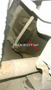

Kvas Опубликовано: 13 апреля 2015 Поделиться Опубликовано: 13 апреля 2015 Есть 307й 2.0 (136 л.с.), 2004 г.в. На фото внизу левый привод. Подскажите, чем грозит покрытый свежим маслом штуцер АКП? Ссылка на комментарий Поделиться на других сайтах Больше способов поделиться...
ARFX Опубликовано: 13 апреля 2015 Поделиться Опубликовано: 13 апреля 2015 ели решил заменить масло на другую марку, то надо купить 20-литровую бочку. и сделать хотя бы три замены. может проще купить 4 литра 71141 и тупо поменять масло? вот зачем чего-то колхозить? неужели вы считаете себя умнее производителя?вот инфа про смену марки: http://citroens-club...ic=57018&page=2 Да не считаю я себя умнее кого-либо и ни на что не претендую)) просто масло полностью новое заливал 10000км назад после ремонта короба. вот думал для профилактики частично заменить в бюджетном варианте. но если уверенности нет - делать этого не буду. пусть ещё покатается на этом масле тысяч 15-20. спасибо!А по второму глупому вопросу ни у кого идей нет?)) Ссылка на комментарий Поделиться на других сайтах Больше способов поделиться...
sab Опубликовано: 13 апреля 2015 Поделиться Опубликовано: 13 апреля 2015 Есть 307й 2.0 (136 л.с.), 2004 г.в. На фото внизу левый привод. Подскажите, чем грозит покрытый свежим маслом штуцер АКП?забей Ссылка на комментарий Поделиться на других сайтах Больше способов поделиться...
