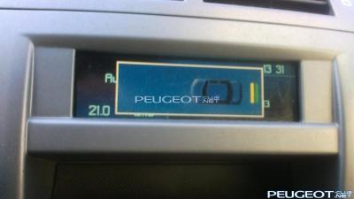

Uncle T. Posted February 24, 2013 Author Share Posted February 24, 2013 Стереть ошибки получилось, спасибо! С омывателями фар решил проблемы удалением предохранителя. На форуме авеса нашел инфу об активации графического режима парктроника - http://forum.aves-pe...26233cc#p863768 Буду эксперементировать) Мда...по времени накладочка вышла) но результат отличный - см. вложение.Если кому нужно помочь - пишите. Живу рядом с м.Профсоюзная в Мск. Link to comment Share on other sites More sharing options...
