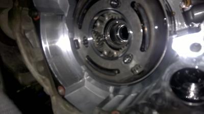

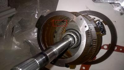

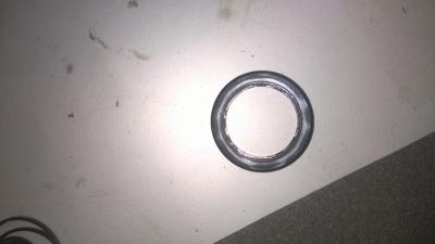

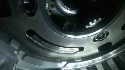

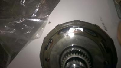

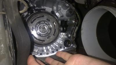

easyt Опубликовано: 28 июня 2017 Поделиться Опубликовано: 28 июня 2017 (изменено) думаю врядлиОк, спасибо.В общем, не поехала она. Ни на 2000 оборотов, ни на 3000, ни на 3500.Да простит меня Grigorushka, решил я ее все-таки еще раз разобрать.Первым неприятным сюрпризом после того, как крышка была снята, стал "бульк" в ведро, подставленное под стекающее масло. В ведре оказался подшипник. Буду благодарен за схему соответствующего узла АКПП, чтобы понять, откуда он. Далее обнаружил следующее: Господа, насколько это страшно? Помогите, пожалуйста, с идентификацией деталей. Буду искать донора Изменено 28 июня 2017 пользователем easyt Ссылка на комментарий Поделиться на других сайтах Больше способов поделиться...
Мартын Опубликовано: 28 июня 2017 Поделиться Опубликовано: 28 июня 2017 данный подшипник надет на заднюю крышку. Ссылка на комментарий Поделиться на других сайтах Больше способов поделиться...
easyt Опубликовано: 28 июня 2017 Поделиться Опубликовано: 28 июня 2017 данный подшипник надет на заднюю крышку.Спасибо. Нет ли схемы, где именно он должен стоять? Ссылка на комментарий Поделиться на других сайтах Больше способов поделиться...
Мартын Опубликовано: 28 июня 2017 Поделиться Опубликовано: 28 июня 2017 Спасибо. Нет ли схемы, где именно он должен стоять?прямо на выступе из задней крышки,куда вы кольца тефлоновые одевали. Ссылка на комментарий Поделиться на других сайтах Больше способов поделиться...
easyt Опубликовано: 28 июня 2017 Поделиться Опубликовано: 28 июня 2017 прямо на выступе из задней крышки,куда вы кольца тефлоновые одевали. Понял. По фото с подгорелостями не поможете? Смертельно? Ссылка на комментарий Поделиться на других сайтах Больше способов поделиться...
dimanoid Опубликовано: 28 июня 2017 Поделиться Опубликовано: 28 июня 2017 Лично я на фотках вообще никаких проблем не наблюдаю. Железки как железки Подгорелости посмотри с обратной строны. Там или привпрено ченить или зто закалка зубьев или типа того. А в целом пофиг если не кривая Ссылка на комментарий Поделиться на других сайтах Больше способов поделиться...
sab Опубликовано: 28 июня 2017 Поделиться Опубликовано: 28 июня 2017 мне думается, что не правильно установил фрикционы тормоза Ф1, о чём Я спрашиваю в основной теме...сфоткай их со всех сторон Ссылка на комментарий Поделиться на других сайтах Больше способов поделиться...
easyt Опубликовано: 28 июня 2017 Поделиться Опубликовано: 28 июня 2017 мне думается, что не правильно установил фрикционы тормоза Ф1, о чём Я спрашиваю в основной теме...сфоткай их со всех сторонВы правы, фрикционы гнутые. Фоткать смысла нет, выглядят примерно, как в этом видео: https://youtu.be/zEDQ-7mpAuE (время 6:40 - 7:00). Ищу, где приобрести поближе к Барнаулу. В теме упоминается (пост 25) чудесная смазка, облегчающая процесс сборки. Кто-нибудь знает ее точное название? Ссылка на комментарий Поделиться на других сайтах Больше способов поделиться...
