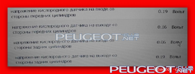

вот скрины вчерашней диагностики. может заметишь что интересное. а то я уже и не знаю что происходит с ней. короче совсем отчаялся...

Одна из лямд умирает,понюхала выхлоп и говорит мозгу-что то бензина я не чую-налей еще,ему не жалко-налил еще.А датчик детонации говорит-че там льется,не успевает сгореть все-дай я фазу смещу или зажигание.А датчик фаз-че за фигня,я на стоооолько не умею!Усе ошибка.Обгоревшая лямбда тоже может показания давать,но неправильные.Насчет угла-поставь новые свечи и увидишь везде 1.9.Это мне так кажется

ну так у тебя с лямбдами проблемы...вернее похоже с катализаторами...
смысл вообще такой. выхлоп поподает к первой лямбде, которая определяет богатая смесь или бедная, соответственно корректируется впрыск. дальше выхлоп проходит через катализатор, после которого лямбда должна показать нормальный выхлоп. если на второй лямбде показания скачут - значит кат со своей задачей не справляется, либо лямбды врут (но две разу - сомнительно)...

здесь видно-кто виноват
Получается, что лямбды показывают что смесь бедная, за счет этого она обогащается, а поскольку свечи заливает, мозги смещают угол на более поздний (позже видимо уже некуда). Видимо так.
А задние лямбды всегда должны работать в диапазоне 0,5 - 0,6?
