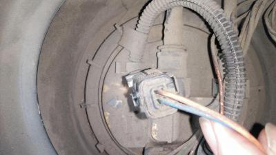

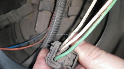

народ подскажите разъем датчика крышки бензобака:
один с двумя проводами(синий, оранжевы),
второй с тремя проводами(зеленый, красный, желтый)
