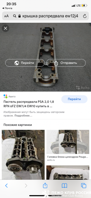

Ленар Опубликовано: 7 мая 2022 Автор Поделиться Опубликовано: 7 мая 2022 18 часов назад, Пасека сказал: Решить проблему - это понять почему датчик давления масла отрабатывает на низкое давление, а плюхнуть вязкое масло в мотор это заглушить проблему а не решить ее. Плохое давление быстро приведет мотор в плохое состояние, потом его снова чинить. Лучше уже понять причину явления. Для начала проверить что датчик масла не врет и давление действительно падает. Потом по алгоритму остальное. Хотя датчик врятли врет. Фильтр масляный меняю500 км не горит. Соответственно давление немного поднимает на время. Я уже стал предчувствовать эту лампу😁😁 когда собирал:распредвальные крышки и на ГБЦ чистил лезвием и потом всё это дело ещё шлифанул нулевкой🤦♂️ помазал красный герметик, и посадил на место. Скорее всего там причина. попробую масло поменять) 0 Цитата Ссылка на комментарий Поделиться на других сайтах Больше способов поделиться...

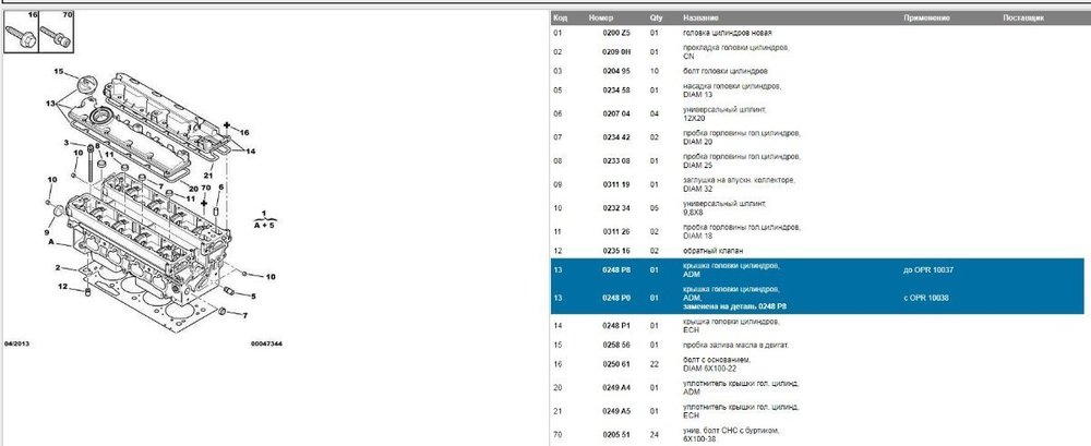

Dimkin67 Опубликовано: 7 мая 2022 Поделиться Опубликовано: 7 мая 2022 5 часов назад, Ленар сказал: :распредвальные крышки и на ГБЦ Я конечно извиняюсь, НО , из описания выше я считал, что речь идёт о детали № 13 и даже в таком случае, посадка постели РВ на силикон Вас не спасёт. Всё таки, начинать стоит с масляного насоса, его уплотнений, фильтра, состояния вкладышей....Давление масла в голове потерять сложно. 0 Цитата Ссылка на комментарий Поделиться на других сайтах Больше способов поделиться...
Ленар Опубликовано: 8 мая 2022 Автор Поделиться Опубликовано: 8 мая 2022 12 часов назад, Dimkin67 сказал: Я конечно извиняюсь, НО , из описания выше я считал, что речь идёт о детали № 13 и даже в таком случае, посадка постели РВ на силикон Вас не спасёт. Всё таки, начинать стоит с масляного насоса, его уплотнений, фильтра, состояния вкладышей....Давление масла в голове потерять сложно. Может по научному постели распредвалов. Но ни как не имел ввиду пластиковых крышек клапанов. это и соображением логики никак сюда не вписывается 0 Цитата Ссылка на комментарий Поделиться на других сайтах Больше способов поделиться...
