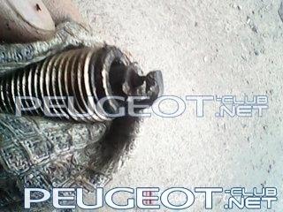

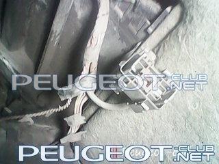

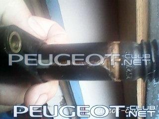

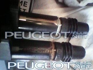

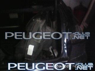

Jec Опубликовано: 8 апреля 2012 Автор Поделиться Опубликовано: 8 апреля 2012 Сегодня чуть-чуть завелась и не много поработала даже,но тут новое...она начала стрелять!!! Я психанул и начал разбирать и смотреть на катушки и свечи. Как не странно но оказалось что катушки меняны не все,хотя очень странно это,ну да ладно,вот что я увидел ну и свечи у меня не ахти!!! Ну то ладно,закажу и поменяю. У меня вопрос,я снял обшивку в багажнике,лампочку поменять хотел,и тут увидел следующее, если стоять лицом к багажнику то с права Я увидел это Кто знает что там должно быть и куда этот штекер подсоединяется???Посоветуйте пожалуйста!!! Ссылка на комментарий Поделиться на других сайтах Больше способов поделиться...

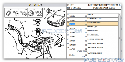

Jec Опубликовано: 18 апреля 2012 Автор Поделиться Опубликовано: 18 апреля 2012 Ну что,я добрался до диагностики,все ок!! Проблема в бензонасосе и фильтром под ним.Я уже заказал всю колбу с насосом в сборе. Тока теперь новая проблема,у меня,как и у всех,вот эта пластиковая своего рода гайка-кольцо которое держит колбу,у меня она уже лопнувшая чуть-чуть,а в новом комплекте этой штуки нет. Вот я теперь и думаю как правильно её открутить не повредив её?? Она видно уже разбиралась,видны и вмятины на ней и на металле выше колбы. Вопрос,кто разбирал и чем откручивал?? Какие есть приспособления??? Ссылка на комментарий Поделиться на других сайтах Больше способов поделиться...
msconvert Опубликовано: 18 апреля 2012 Поделиться Опубликовано: 18 апреля 2012 Ссылка на комментарий Поделиться на других сайтах Больше способов поделиться...
Jec Опубликовано: 19 апреля 2012 Автор Поделиться Опубликовано: 19 апреля 2012 msconvert - я понял это и я снял сиденье и вижу кольцо,я спрашивал кто и как откручивал его??? Ссылка на комментарий Поделиться на других сайтах Больше способов поделиться...
msconvert Опубликовано: 19 апреля 2012 Поделиться Опубликовано: 19 апреля 2012 Jec там руками только или на крайний случай сбоку железкой.Бывает очень сильно затянут.Приспособ не встречал Ссылка на комментарий Поделиться на других сайтах Больше способов поделиться...
Jec Опубликовано: 20 апреля 2012 Автор Поделиться Опубликовано: 20 апреля 2012 Jec там руками только или на крайний случай сбоку железкой.Бывает очень сильно затянут.Приспособ не встречал Ладно,завтра попробую открутить,если нет то поломаю,все равно в четверг новая будет. Ссылка на комментарий Поделиться на других сайтах Больше способов поделиться...
Jec Опубликовано: 21 апреля 2012 Автор Поделиться Опубликовано: 21 апреля 2012 Всё!!!! Мой львёнок ожил!!!! Наконец-то!!! Смог открутить,правда всё равно сломал её,просто склеил её и всё,герметикам прошел и ОК !!! Расход город - 11-13 л. на трассу выскочил - 8 показывает !! Всем спасибо за советы,погнал гонять,не могу нарадоваться Ссылка на комментарий Поделиться на других сайтах Больше способов поделиться...
