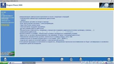

ты можешь фото выложить с тем как в PP2000 Дроссельная заслонка обучается!!!!
буду очень благодарен!!

На скриншоте все видно "глобальный тест" - "калькулятор двигателя" - "инициализация автоадаптаций" ...
да ты прав На скриншоте все видно, но у меня нет окна с инициализация автоадаптаций
какая версия pp2000 у тебя????
